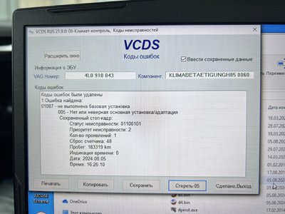

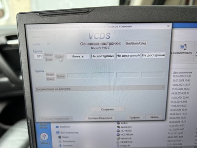

    Если на первой группе нажать войти высвечивается это

    Аааа, Так я это все сделал. У меня из за этого и потух кондей. Я именно это и выполнил вчера. Сейчас еще раз сделаю. А то что у меня ошибки есть по двум заслонкам, и еще 2 ошибки (датчики). Я выше писал какие. На драйве есть статья что как вроде если есть ошибки, то я не оживлю кондей пока не устраню их?

    вот ошибки по климату. Я их стираю и остается ошибка:
    Коды ошибок были удалены
    1 Ошибка найдена:
    01087 - не выполнена базовая установка
    005 - Нет или неверная основная установка/адаптация
    Сохраненный стоп-кадр:
    Статус неисправности: 01100101
    Приоритет неисправности: 2
    Кол-во проявлений: 1
    Сброс счетчика: 47
    Пробег: 183319 km
    Индикация времени: 0
    Дата: 2024.08.05
    Время: 16:26:10
    И выглядит это так. После того как стер ошибки, зашел в базовые установки-04, 001 группа, войти и нажал кнопку вкл/выкл/след. Там что то начинает шуршать, экранчики на климате гаснут и через минуту может раньше они опять загораются и все. И ничего не меняется, «экон» не выключается (кондей не включается).

    Просто я этим и отключил кондей. Именно в базовых настройках. Я там в группе 001 нажал войти и нажал на кнопку вкл/выкл/след.

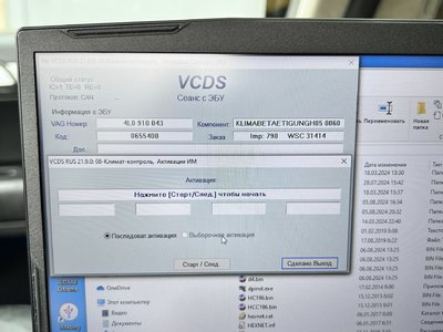

    Если ошибка появляется после базовых установок, то значит что она сбрасывается до первого использования.
    В тесте исполнителей каждый привод подписан. Запускай и смотри.

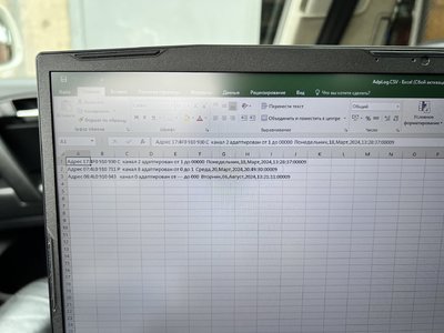

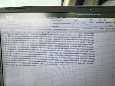

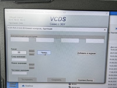

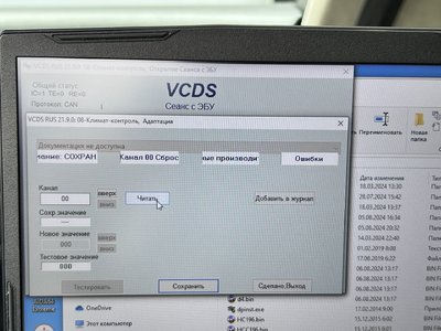

    Привет. Можете подсказать, что здесь должно быть? Я давал машину на СТО они смотрели климат и теперь там так. А вроде были другие значения. Скиньте как у вас там?

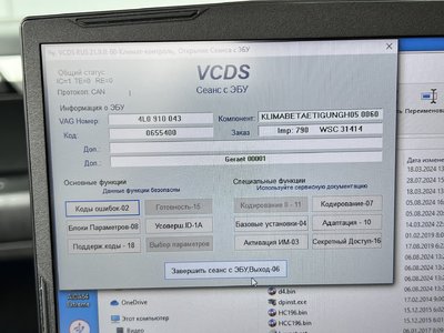

    Снял я торпеду, заменил моторчики в сервоприводах, подкинул управление климатом проверил, что они теперь работают, подключил ноут и посмотрел ошибки, их теперь нет
