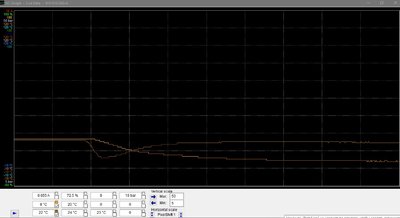

    Может всё-таки лог записать?
    Если в группе 2 окно 1 показывает 0 (компрессор включен), а холод пропал, то проблема в компрессоре (клапане). Это при условии, что система заправлена и нет утечек!
    К тому же, повышение давления при повышении оборотов говорит об этом же.

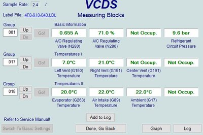

    Датчик G191.
    Блок измеряемых величин 017
    Поле индикации 1
    Измеряемая величина датчика температуры воздуха из левого дефлектора -G150 в °C.
    Поле индикации 2
    Измеряемая величина датчика температуры воздуха из правого дефлектора -G151 в °C.
    Поле индикации 3
    Измеряемая величина датчика температуры воздуха из центрального дефлектора -G191 в °C.
    J Задействовано только при панелях управления и индикации, блок управления Climatronic -J255- с номером детали 4F1 820 043, до включительно индекса L
    (автомобили с расположением рулевого колеса слева), или 4F2 820 043, до включительно индекса E (автомобили с расположением рулевого колеса справа)
    (см. указания ниже). Поле индикации не задействовано (индикация = „не задействовано" или поле индикации пустое), см. указания ниже.
    J Только при панелях управления и индикации, блок управления Climatronic -J255 с номерами детали 4F1 820 043, начиная с индекса M (автомобили с
    расположением рулевого колеса слева), или 4F2 820 043, начиная с индекса F (автомобили с расположением рулевого колеса справа).
    А по остальному - надо поехать к заправщикам и найти, где газ утекает.
    Если утечек нет, то напиши, а лучше покажи, какое давление в системе, какой ток через клапан.
    Здесь экстрасенсов нет.
    Если непонятно о чем, то читай тему сначала или с этой страницы отлистывай назад.
