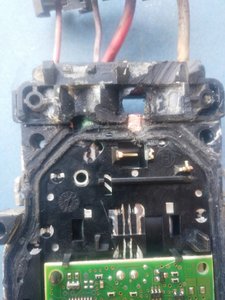

    Как я и говорил, заменить компрессор и пользоваться. Скоро лето пройдет.
    По фото какой то осколок и песчинка. Стружки нет. Причина клина непонятна.
    Можно промыть трубки компрессор - конденсер - дроссель. Ну и конденсер снять и промыть в обратном направлении.
    Или, как писал сразу, ничего не делать, а через день два проверить состояние дросселя. Если что есть, то осядет на нем.
