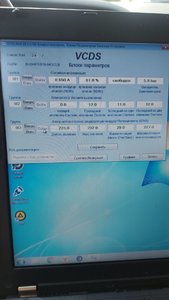

    В том - то и дело , что вообще нет шивеления давления . Показания смотреть 2я группа 1е окно? Если да , то показания 0 - компрессор включён и не отключается, работает всё время.. и по клапану тоже ток в А , а это означает что он работает , били бы вольты было-бы сомнения. Разве что может быть механическое повреждения, т.е облом иглы или что-то в этом роде .. Потому что даже при сильном износе компрессора , мне кажется, всё равно была бы реакция давления на включения. А тут полный 0 , или с лепестковыми клапанами ... (Мои мысли , больше ничего не приходит в голову )

    Я бы всё-таки проверил муфту. Покрутил бы её за болт на валу.
    Можно ещё на клапан подать напрямую 12 вольт для проверки.
    смотреть все окна второй группы, т.к. там отражены все последние случаи состояния компрессора

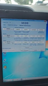

    2е 12 , 3е 11 , 4е 12 , куда копать по этим данным? 20210706_105325.jpg и ещё если этот клапан будет забит , как будет вести себя система ? Screenshot_20210706-155834_Allegro.jpg
  8. ser_gr72
    ser_gr72 Старожил
    23 окт 2006
    28.386
    будет высокое высокое и низкое низкое )
    если порван, то буден относительно низкое высокое и достаточно высокое низкое
    если давление стоит на месте, то компрессор не качает
