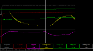

  1. eygen

    1 группа 4 окно, давление очень низкое. Температура по другим группам тоже на это указывает.
    При этом клапан как бы на всю матушку включен. Не знаю может ли клапан так себя вести, хотя почему бы и нет...

    В среднем около 14-15 в жару наблюдал на заведенной.
    Фреон то проверяли? убег поди почти весь.
