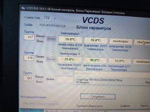

    если смотреть на это
    то складывается впечатление, что радиаторы и между ними надо прочистить и проверить работу вентиляторов

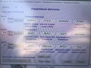

    а если на это
    и последнее измерение с 51 бар, то проблемы с датчиком
