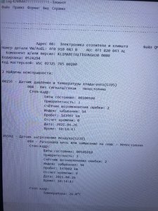

    А6/С6 2,8 09г.

    На мой взгляд или фреона мало в системе или хана компрессору.Окончательно сказать можно когда повесить манометры и увидеть давление на линии нагнетания и всаса.

    Если после замены датчика ошибка пропала, то можно и не смотреть.
    Какое давление в режиме экон и при какой температуре на улице?
    Газ может и быть, но меньше нормы.

    Как это посмотреть и в каких группах?

    Также, как и на предыдущем фото, где ток 0.650 А
    А надо при 0.000 А.
    Потом включить компрессор и смотреть за ростом давления и изменением температуры на испарителе (G263).
    Группы те же.
    Всё это лучше записать в лог.
    А лучше сначала перезаправить.
