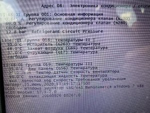

    Всем, Привет!
    Перестал холодить кондер. Хладоген в системе есть.
    Вылезда ошибка по датчику давления и температуры хладогена.
    Датчик поменял.Все равно не работает.
    Месяц назад меняли компрессор, заправили систему- все работало
    Помогите понять, в чем проблема?

    По какой причине меняли компрессор?
  15. Asker
    Asker Новичок
    5 дек 2015
    40
    А6/С6 2,8 09г.
    Шкив разболтался, по этому решили поменять.
  16. Ozder
    Ozder Новичок
    17 апр 2018
    79
    Беларусь
    После замены датчика ошибки скидывали? Какое потребление тока у управляющего клапана по диагностике?
  17. Asker
    Asker Новичок
    5 дек 2015
    40
    А6/С6 2,8 09г.
    ошибки скидывал.
    где Васей посмотреть ток управляющего клапана?

  19. Ozder
    Ozder Новичок
    17 апр 2018
    79
    Беларусь
    -заходим в диагностику климата ,техданные с первого по четвёртое поле смотри,там потребление показывает по регламенту и действительное,на полной нагрузке около 0.840 А
  20. Asker
    Asker Новичок
    5 дек 2015
    40
    А6/С6 2,8 09г.
    Спасибо, посмотрю провод.
