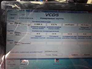

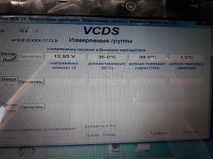

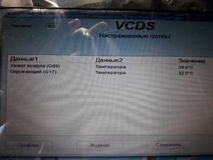

  5. SergoV
    SergoV Участник форума
    2 апр 2009
    115
    A6
    Вот
  6. ser_gr72
    ser_gr72 Старожил
    23 окт 2006
    28.458
    Нужен лог, т.е. данные за промежуток времени и в разных режимах.
  7. ser_gr72
    ser_gr72 Старожил
    23 окт 2006
    28.458
    И вместо группы 19 лучше 17.
    Там будут температуры в дефлекторах слева и справа, которые должны соответствовать установленным на климате.
    Это для сравнения.
    Для оценки производительности компрессора лог снимать с установленными температурами LOW, т.к. при любых других температурах при их достижении ток через клапан уменьшается.
    Возможно, что при
    проблем никаких и нет.
    Температура достигнута.
