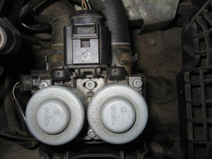

    Всем доброго вечера. Кто в курсе помогите :перестал нормально работать климат на а6с6 2.4BDW,почитал шнурком- проблема в серводвигателе v238. залез ,снял его,ну и за компанию решил снять и вышестоящий движок провести профилактику. Решил посмотреть реально ли движок не крутит.Поставил тест оба движка крутили ,жужжали и уже в самом конце v238 стал подергиваться как в конвульсиях-ну думаю задача решена ,осталось только отремонтировать.
    Все почистил поставил обратно и вместо одной ошибки вылетело три- исп.двигатель,потенциометр на одном и на втором движках(хотя их отмочил в спирте ,посушил ну ит.д.)опять снял,почистил ,покрутил повертел ...и так раз 10-не ставя движки на место вкл.тест -опять такая же песня жужжат и под конец начинаются конвульсии.
    снял нижестоящий такой же движок ,он в висячем положении работал без поддергиваний. Переставил потенциометр с этого движка на 238 - ничего не меняется- опять те же ошибки.измерил сопротивление-все ок,меняя положение- скачков нет.возвращаю все на место ,тестирую -опять в конце конвульсии,только еще и у последнего движка...
    Два дня колдовства с бубном ,но никакого результата. Кто может в курсе что делать.
    Думаю может неправильно выставил по меткам потенциометры (ставил по разному но нифига не помогает).может у кого есть мануал по этим меткам.
    И подскажите как выставить в сервисное положение ,если движки сняты и не могу их поставить на места.
