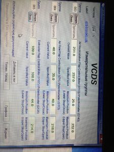

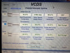

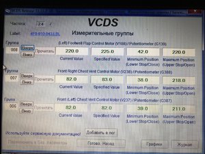

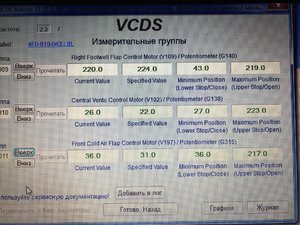

  1. Desmont
    Desmont Участник форума
    28 сен 2017
    235
    Иркутская обл.
    А6 С6, 2005, BBJ+6hp19
    Буду благодарен:shuffle:
