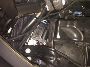

    6 цэшка 6г. т-р (уже не он)
    Снял блок климата посмотреть всё ли подключено. Отсоединил фишки, визуально осмотреть, вставил обратно перестал работать вентилятор отопителя. Завожу машину горит постоянно экон, остальные кнопки и функции работают, вентилятор нет. Глушу, кнопка экон включается и выключается, завожу опять не реагирует. Система заправлена.
