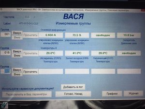

  10. Timak
    Timak Новичок
    29 июн 2017
    15
    A6/C6 3.0 TDI
  11. ser_gr72
    ser_gr72 Старожил
    23 окт 2006
    28.386
    по инструкции LOW слева и справа
  12. ser_gr72
    ser_gr72 Старожил
    23 окт 2006
    28.386
    Надо знать или проверить.
    По логу компрессор качает.
    Попробуй вечером, а лучше утром на холодном моторе, чтобы посмотреть реальное давление в ЭКОН и пока ОЖ не нагрелась.
    Температуру поставь LOW или если крутилки, то влево до конца.
    Еще можно включить рециркуляцию или поднять обороты до 2000 в процессе прибавить.
    А еще лучше, к заправщикам, подключить манометры по низкому и высокому, температуру на минимум, обдув на максимум и смотреть давление по низкому, чтобы понять, компрессор не качает или другие проблемы.
    Timak нравится это.
