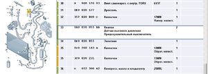

    Так и не могу понять какой датчик брать , 4H0959126B точно не подходит , пробовал другой такой же со шкоды , ведет себя точно так же и показывает -40 , значит этот датчик не бракованный а просто не подходит.
    Облазил тоже всю етку и вроде как мне выдает 4H0959126A , но вот как бы это уточнить.
    Пришла еще в голову мысль , они то датчики перевыпустили , а ПО климы случаем не обновили под эти датчики?

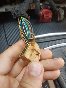

    п2-3 (питание)

    Если принять, что -40 = нет сигнала - проводку проверял ?
    Извиняюсь, если об этом уже написано.
