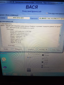

    Вот номер датчика -4H0959126B
    Чуть позже скину 54 группу и лог 1ой и 2ой

    Видимо уже лазили здесь
