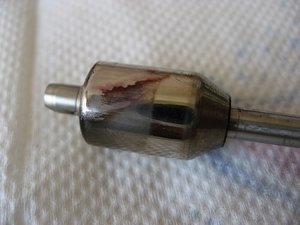

    В Воскресенье разобрал этот блок клапанов, на поршеньках был известковый налёт.
    Почистил их, собрал всё на место, левая сторона работает как полагается (холод/жар), а вот правая дует холодом.
    P.S. Антифриз был чистый, как слеза младенца.

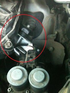

    Ладно, не буду забивать вам головы, почему дует холодом правая сторона, вы ответите, что обмотке моторчика хана и надо покупать новый блок.
    Решил я ещё раз залезть в район блока клапанов и руками пощупать патрубки, уходящие на печку, каково же было моё удивление, когда я, на левом от меня патрубке (для печки он правый), обнаружил струбцину :shock:
    Звоню бывшему хозяину и спрашиваю: "А ты зачем струбцину повесил, там что-то течёт в печке справа ???"
    Он ответил: "Нет, просто печка справа всё время жарила кипятком, вот я и пережал струбциной патрубок (как на Жигулях)".
    Ну ладно, слава Богу, можно снять.
    Снял струбцину и вуаля, справа так же всё заработало (холод/жар).
    Вот так бывает.
