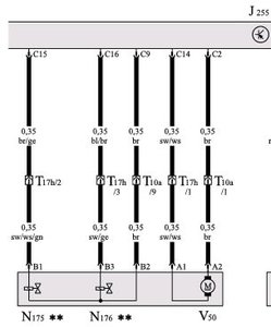

    Приветствую. Столкнулся с такой бедой, как горячий воздух на лобовое и в крайние дефлекторы. Чистил эти клапана 2 раза, результата никакого, на третий раз на правом просто убрал пружинку, а на левом убрал пружинку и дополнительно зажал его в закрытом положении путем подкладки в колпачке. И все , проблема ушла, при регулировке горячий/холодный все работает, только вот из правого при работе кондиционера, все равно дует тёплый. Подскажите могут ли быть какие нибудь последствия после принудительного закрытия этих клапанов?
  20. Masterz
    Masterz Живу я здесь
    16 июл 2006
    2.316
    Латвия
    A6 AvQt '08 2.7TDi 6HP
    не будет потока горячей ОЖ через отопитель салона -> не будет обогрева, как-бы логично.
