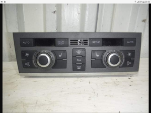

    Как снять?
    как добраться до этого датчика
  5. toxa3683
    toxa3683 Участник форума
    27 ноя 2011
    373
    Архангельская обл.
    А6/4F 2.0 TFSI 08г
    Снять пластиковую накладку над бампером,открутить 3 болта крепления бампера,аккуратно отогнуть верх бампера и снять фишку.Датчик находится справа,на радиаторе кондея

  15. Еро
    Еро Участник форума
    13 май 2015
    121
    Казахстан
    Audi A6 C6 - 3.2 FSI Quattro
    я только что снял и отсоединил фишку датчика #4 который подключен к радиатору ,единственный что изменился кнопка econ выключается теперь а до этого постоянно горела,аентилятор так же не работает,кто знает от чего?
