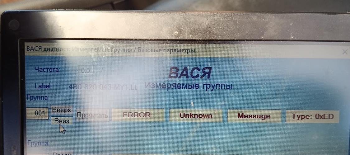

    Вернулся в тему спустя столько лет. Уже штудировал все это и даже тестил на своей машине и проблем не было, просто интресно было разобраться. Но вот пришлось опять возвращаться в тему и вспоминать и что же я вижу - все тот же ser_gr72 :umnik: помогает всем как и 10-15 лет назад. :thumbup:
    Наступила жара и буквально пару дней назад я понял что климат не холодит. Выяснилось, что ошибок нет. На улице температура 30 градусов - в режиме econ показывает давление 6.4 - маловато, но лет 10 было примерно так же.
    Отключаю econ и вижу как давление растет до 10, а потом падает назад. Такое ощущение что компрессор приказал долго жить, при этом ошибок по системе никаких нет, просто не холодит, давление в системе есть, сколько там фреона - поеду к заправщикам-переговорю, а пока просто хотел поставить предварительный диагноз.
    Как только заметил проблему ставл смотреть 1 группу и было даже так что видел рост давления до 12-15, а потом в 1 группе писал во всех значениях ошибки (скрин прикрпил). Ну а теперь и до 15 не доходит, но и ошибок никаких не выкидывает.
    Перед всем этим как то утром заметил какой то странный звук, даже остановился и проверил - звук пропал при включении econ режима, потом снова включил и звука уже не было. Звук несильный-звенящий. А перед этим менял ГРМ, но вот компрессор вообще не трогал, отодвигал только радиатор кондиционера и промывал его. Еще подумал что надо бы подшипник махнуть на компрессоре, желания похоже исполняются.
    Забыл написать: делал тест исполнителей, вообще все четко. И муфта срабатывает и электровентиляторы, и заслонки внутри салона судя по звукам все отрабатывают. Логи прикрепил.

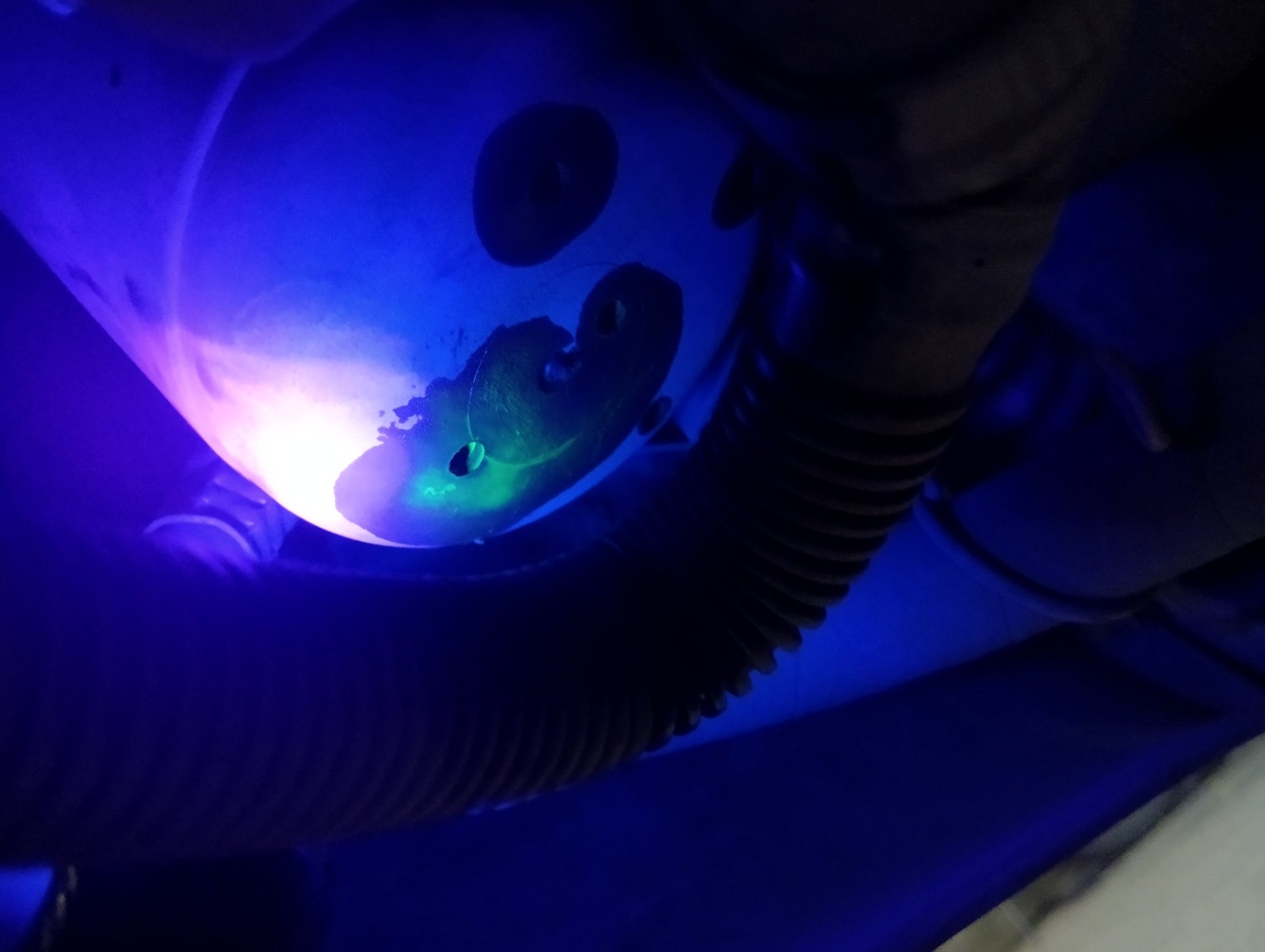

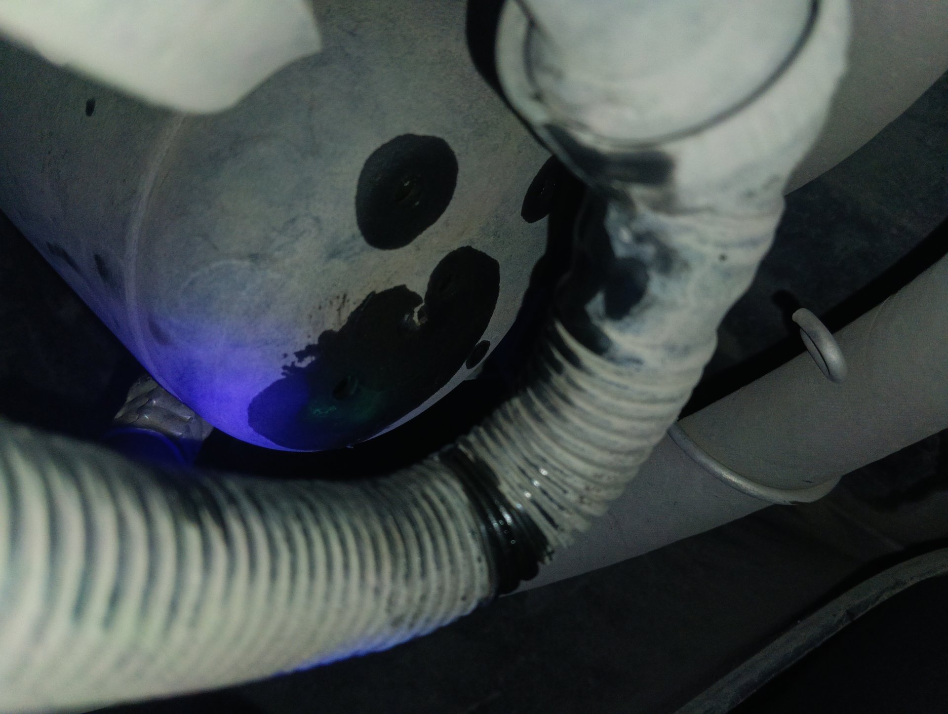

    Продолжение истории спустя 2 года. После заправки и не найдя утечки я так и катался.
    А сегодня обнаружил странную лужицу под машиной и шипящий звук. У нас потеплело и я не сразу понял в чем проблема, пока не взял фонарик улльтрафиолетовый и не посветил. Вот и утечка, которая наконец то нашлась. Осушитель кондиционера...

    Возраст ))) Думаю надо махнуть осушитель.
