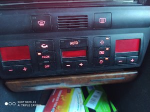

    Старый какой то адаптер, у них есть свое ПО для создания виртуального ком порта. Чип не знаю какой, не разбирал. Еще у меня кондер не заправлен, и ремень не стоит, но это, наверно, не может влиять на вентилятор отопителя.

    Такого параметра в настройках просто нет, есть только скорость порта 9600 четность и т.д. Вообще нижней панели нет, как на фотках, т.е. моим оборудованием не получиться?

    И еще вентилятор включается же на несколько секунд при включении зажигания, могут ли ошибки по климату мешать работе вентилятора? или он должен по-любому дуть?
