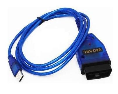

    т.е. 08 июля тебя устраивала моя культура, а вчера нет?
    Тебе месяц назад сказали и рассказали, что делать.
    Проходит три недели и появляешься ты со своими гаданиями, но опять без шнура, при этом
    я уже не думаю, я просто вижу, что чего-то не хватает.
    Один раз можно было уже и пшекам дать заработать, чтобы конкретную ошибку узнать.

    на следующей неделе, у меня будут свободные выходные и я надеюсь будет и шнур и результаты диагностики!!! отпишусь сразу как куплю шнурок, т.к. по читав инфу, думаю вопросов у меня, к Вам, Уважаемый, будет миллион!!!

    Спасибо, через шнур не выходит так как комп вообще не видит климат, а в самодиагнгостику заходил но не совсем понял что там к чему, первым делом завтра разберусь с этим.

    если шнур на чипе ftdi, то попробуй поменять скорость порта, поставь параметр Latency Timer = 2 в свойствах виртуального КОМ-порта
    если на CH340, то помогает вкл/выкл KWP в настройках программы.
