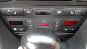

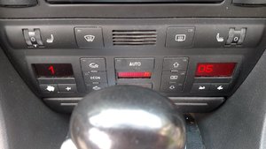

    [​IMG] Ребят, помогите советом...Осилил из темы пока что 8 страниц. Конечно ознакомлюсь дальше.
    Может у кого было подобное. Подскажите где что посмотреть и где что проверить.
    Перестал работать Кондей, после зимы не дует холодом. Экон не горит включается и выключается результат один. Машину периодически диагностирую ваг-ком но сейчас к климе даже не хочет подключаться , пишет ошибка соединения. Авто сканом и в ручную. Ранее на сколько помню была ошибка по датчику температуры как то зимой но температуру показывало, но как я знаю он там вроде не один а два или три? Ещё была ошибка по датчику высокого давления?Или не так это писалось...Давно было дело. По итогу холодком не дует и диагностика не подключается. Компрессор не крутиться.Буду пробовать настроить комп.
    Кто сталкивался с подобным или просто знающий подмогите советом где и как и с чего начать?Спасибо за внимание!

    меняй настройки шнура и пробуй разные варианты KWP в настройке программы
    можно без шнура через самодиагностику климата в 37 канале посмотреть давление в системе в экон и при работающем компресооре.
    много станет понятно.
    например, надо заправить.
  3. K. A. N.

    Сменил с 30 на 10 Клима нашлась но опрос неисправностей походу виснет. В 37 проверил давление было 8.8 стало 9.6-94 Когда включаю экон то обороты реагируют и рылюшка щёлкает а разницы нет. Компрессор не включается.

    тогда откуда
    на улице сколько?
    муфта прижимается?

    На улицу 25-27 градусов муфта не крутится на месте стоит. В 00 группе нажимаю стрелочку в обеих окошка показывает 00-00
    Щас 24,5 градуса показывает 8.8

    что ты хочешь тогда?
    наверняка термопред в катушке в обрыв ушел от перегрева.

    Я все правильно понял? Это в самой муфте заплавлен и просто поставить перемычку или подобный термопредохранитель?Были мысли, даже снимал муфту эту повертел, потёр от ржавчины и поставил на место.
    Проверю отпишу получилось или нет...
