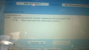

    правое значение на последнем фото я могу менят + или -, только я не знаю, что это...
  2. ser_gr72
    ser_gr72 Старожил
    23 окт 2006
    28.446
    это номер канала диагностики
    перед С 01 должен быть 00 00, если вместо этого цифры, то это номер ошибки
