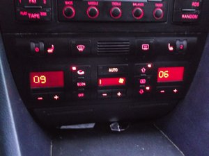

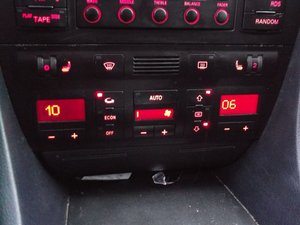

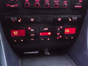

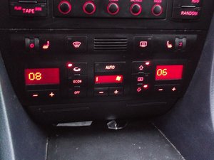

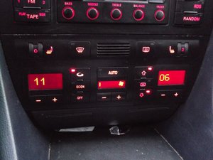

    После проделывания манипуляций появились такие циферки на панели это и есть ошибки? и что они обозначают?

  11. ser_gr72
    ser_gr72 Старожил
    23 окт 2006
    28.386
    здесь все написано
    http://forums.audiworld.com/showthread.php?p=15397810
    проблемы по всем приводам заслонок.
    варианта 2
    1.все моторы дружно наелись
    2.проблемы по питанию
