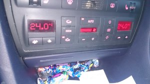

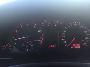

    Ага. Кондей работает.... при минус 20 ;)
    У тебя датчики G17 и G89 какую температуру определяют?
  2. ser_gr72
    ser_gr72 Старожил
    23 окт 2006
    28.446
    у тебя на картинке в соседних окнах оба датчика, а расчетная по минимуму.

    А6/с5 2.5 02
    to Ser_gr72
    Влияет ли температура окружаюшей среды на включение вентилятора обдува? При минусовой температуре вентилятор не включается, хотя кнопка Эконом не горит. Постоит в гараже с час, включается и выключается кнопкой Эконом. И нет ли распечатки диагностики климат - контроля ауди а6 с5 2002 рейстал. Интересует 34-36 группы. Спасибо.
  4. ser_gr72
    ser_gr72 Старожил
    23 окт 2006
    28.446
    Влияет.
    При минусе клапан давления не опрашивается, а компрессор с вентилятором принудительно отключены.
