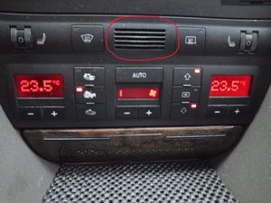

    Хреново он работать будет без этого датчика, во всяком случае на a6 4b. У меня вентилятор датчика то и дело останавливается сам по себе и климат потихоньку начинает дуреть: то тепло врубает до состояния русской бани, то наоборот морозит. Происходит это так: обычно из воздуховодов при полностью прогретом салоне (на климате выставлено 23,5) начинает дуть прохладным воздухом, постепенно скорость вентилятора приточного начинает прибавляться (от 3-х вплоть до 6-7 делений) и становится совсем холодно. Вычислил я этот датчик и вентилятор когда долго наблюдал за показаниями всех датчиков по климату, у датчика в климатронике температура становилась выше на 20-25 градусов и он начинал "морозить". Проблема решается 3-5 щелчками пальцев по корпусу климата (около решётки датчика), вентилятор запускается - климат начинает греть :breeze: Купил бы вентилятор датчика, да нету их ни у кого.

    Не, десяточный плафон с датчиком донором не подойдёт, там вентилятор лопастной и по форме совсем не то. Проще на самом деле блок климата б/ушный купить, он стоит пару тысяч. Думал, что может китайцы такое барахло (вентиляторы) делают, но не нашёл ничего подобного.

    не всё так мрачно. у нас с тобой описаны совершенно разные случаи. я писал про полностью отключенный датчик. т.е. проводка отсоединена. а в твоём случае датчик подключен и рабочий, но из-за окружающей обстановки его показания были некорректными. т.е. мне нельзя было писать что результат мой аналогичен глючному датчику или отсутствии обдува его, а тебе - что твой результат будет если датчик отключить полностью.
    что касается твоего варианта, то думаю что неудивительно. потому что температура внутри консоли действительно может быть выше чем в салоне. поднимать её могут выделяя тепло:
    - работающий блок климата
    -работающее музыкальное устройство (и оно там прилично греется)
    - проводка обогрева заднего стекла. хоть там и провода толстые , 2,5 сеч вроде. но они наощупь при включенном обогреве ощутимо тепленькие по всей длине (я даже удивился и засомневался в проводке когда впервые их пощупал при включ обогреве)
    а значит если нет обдува из салона то датчик на самом деле может обманывать и климат будет пытаться охладить салон...
    вентилятор видимо да, только снимать с другого блока климата. как отдельная позиция его не найти.

    Да, может быть так. У меня датчик посылает блоку неверную температуру (на прогреве в мороз ниже чем есть в салоне, а в прогретом салоне наоборот), а у тебя его сигнал замещается каким-то другим (возможно из воздуховодов).
    Кстати, каким образом ты его отключил? Может тоже попробовать...

    я отключал на другой машине . а3 8L. там датчик этот не встроен в блок а располагается в пространстве между блоком и магнитолой и также за прорезью. и потому ,когда я колхозил с проводкой под торпедой нужно было снять консоль и я и датчик и вентиллятор проводку отсоединил... и ничего критичного не получилось. зимой по крайней мере так.... летом не проверял.
    в принципе , блок климата на a6 c5 разбирается и думаю что если не разъемы то можно проводки там отпаять датчика временно пока с вентиллятором не решил вопрос . может это поможет избавиться от "охлаждения" .....
