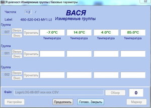

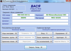

  2. virus64rus
    virus64rus Живу я здесь
    10 сен 2015
    1.593
    A6 C5 1.8T APU 99г
    И температура двигла в климе
    один в один как в эбу двигла.
    Кодировка 00040
    А что в ней по другому?

  3. ser_gr72
    ser_gr72 Старожил
    23 окт 2006
    28.446
    ну при этой, наверное, вентилятор дует?
    надо смотреть утром, когда вентилятор молчит.
  4. ser_gr72
    ser_gr72 Старожил
    23 окт 2006
    28.446
    т.е. ты хочешь сказать, что она у тебя 20 минут работает и до +30 не поднимает температуру?
  5. ser_gr72
    ser_gr72 Старожил
    23 окт 2006
    28.446
    на немецком это
    KÃhlmitteltemperatur vom Kombiinstrument in °C
    Температура для щитка приборов (панели инструментов), короче, для показометра, который в пределах от 80 до 100 всё равно будет держать стрелку на 90.
  6. virus64rus
    10 сен 2015
    1.593
    A6 C5 1.8T APU 99г
    #1526 virus64rus, 15 дек 2016
    Практически.
    Точно скажу завтра,утром обещают 15 лог сниму на прогреве.
    Сегодня в обед ездил в школу лог снял было где то -5 -7.
    Интересно его обсудить. Только ноут отобрали.
    Уроки до учат посмотрим.
    Конечно при 85 жужжит сильнее.
    Молчать он никогда не молчит в холостую то все равно потихоньку крутится.
    Эт всё понятно когда прогрета всё работает, при 85 даже нижний патрубок на радиат. становится тёплым. Только до этой темп. проблемно нагреть.
  7. ser_gr72
    ser_gr72 Старожил
    23 окт 2006
    28.446
    клима не рисует и не высчитывает, а берет то, что ей дают (с приборки или датчиков).
    хочешь изучить, схемы тебе в зубы, а я пас продолжать эту дисскусию
