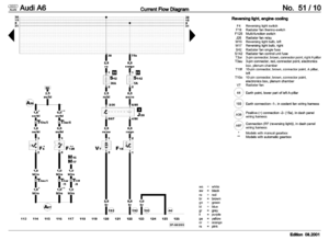

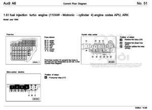

    тут ещё такое не очень мне понятное вижу.
    по схемам 99 мод года на схемах 6 цил двиг есть датчик двойной F18/F54 а вот для 4цил только F18 и нету на схемах F54...... то есть.... может обладатели V6 напрасно тебя про двойной датчик то напрягали и в твоём двиг только есть реле одной скорости вентиллятора и может именно потому, что температурные "нагрузки" у этих двигателей совсем иные и послабее V6 ..., ? :confused:
    и как следствие то, что тебя "недогревает" двигатель не так чтобы и проблема....?
    вот схема для всех 2,4/2,8
    а вот для 1,8т
    и нету тут F54

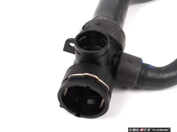

  2. ser_gr72
    ser_gr72 Старожил
    23 окт 2006
    28.446
    Нижний патрубок с номером 4B0121055F
    имеет отверстие для датчика
