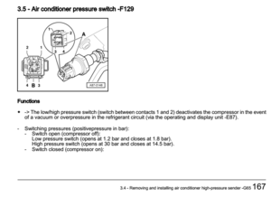

    F129 - параметрический датчик давления, о каком перегреве может идти речь?

    Мы про этот 8D0 959 481B датчик а что на картинке дак это помоему датчик давления хладагена

    если в авто стоит вискомуфта, то в машине нет электронного блока управления вентиляторами и значит нет такой функции как aftercooling после того как заглушить. правый вентилятор это вентилятор кондиционера. и он управляется 2 реле. реле 1 скорости и реле 2 скорости. реле 1 скорости активируется датчиком который вы называете 8D0 959 481B (хотя я бы его называл как и положено F18 чтобы не путались люди) и этот датчик 2 контактный и первый контакт активирует реле при температуре 92 или97 (я так понял от датчика модели зависит и должно быть согласовано с температурой термостата (холодный / горячий)) и деактивирует при снижении до 84/91. второй контакт датчика F18 активирует реле второй скорости и его параметры вкл/выкл соответсвенно 99/105 и 91/98 град.
    кроме этого есть датчик 2х контактный давления хладагента f129. его один контакт включ/отключает компрессор при опред. давлениях, а второй контакт актив/деактивирует реле 2 скорости вентиллятора (детальнее об условиях работы в посте №934)
    и в посте №913 Virus уточнял и похоже имел ввиду именно включение второй скорости именно по этому датчику. потому я и привёл ему расшифровку сути датчика F129. Что да, он может влиять на охлаждение , но не связан с температурой ОЖ при этом. и включает сразу на 2 скорость.

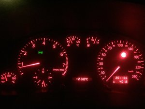

    Вот после 10 мин прогрева и 30 мин езды по городу .По шнурку температура 83 гр. Заказал датчик температуры !

    ты по компу смотри температуру, а не по стрелке.
    стрелка может на 90 уже при 80 фактических, соотв. термос закрыт.

    если по стрелке 90, а в реальности 80, то это не имеет никакого значения для климата.
    для него важно начало прогрева 40 - 50 - 60 градусов, выше для него уже равнозначно.
    ты озадачься почему не греется и проверь шнуром показания всех температурных датчиков (ОЖ, масла) в блоках мотор и приборка
