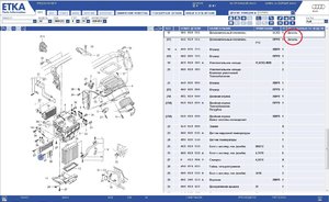

    Не охота бардачек снимать,в бензинке есть под него место?
    Должна быть заглушка или все таки разные корпуса с дизельками?

    Утверждать не буду,но помню на гольф(бензиновый) жены хотел ставить...заглушка была,да и корпус бензин\дизель(судя по номерам в ЕТКА)одинаковый.
