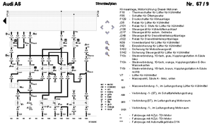

    Смотри вентилятор может поджаренный, заржавел, резистор так и должен выглядит.

    Тут дело не в пропеллере.
    Выдерни этот предохранитель,без него при зажигании на одном контакте должны быть 12в его не трогай а другой как раз и просмотри. С отключенным акб прозвони на массу может где протерся . Раскрути провода у сопротивления и попробуй предохр вставь.
    И по одному прикручивай пробуй,коротит до него или после и из-за какаго провода.
    Ну в общем шевели, смотри, крути.
  3. Сergei
    Сergei Живу я здесь
    17 авг 2012
    3.539
    А6 2.4L
    На резисторе не может быть 12 V, питание идет именно через предохранитель S 42,
    Цепь проверяется просто отсоединяешь вентилятор, и меряешь напряжение на фишки.
  4. virus64rus
    virus64rus Живу я здесь
    10 сен 2015
    1.593
    A6 C5 1.8T APU 99г
    #1364 virus64rus, 14 сен 2016
    По внимательнее!
    Я не говорил мерить на сопротивлении.
    Со стороны 30го контакта без предохр. 12в будет по любому.
    И это ничего не даст.
    Напряжения там нет.
    Потому что он не крутится.
    Хотя он рабочий.
    Напруга просаживается на массу.
    Нужно уменьшить место поисков определив хотя бы промежуток до резистора или после и т.д.
    Есть ещё одна элементарная причина но пока пусть хотя бы с чего нибудь начнет.

    У товарища дизель.
    Там немного другая схема.
    вторая (третья, максимальная) идет мимо резистора.
    физически через плату, но мимо резистора.

    Вот на ней и можно по коммутировать .
    При меж витковом в моторе ток потребления увеличится и предохранитель не будет держать.
    Но при этом на прямую будет работать.

    Надо реле вытащить и проверить кз на массу.
    Это проще, чем лезть к лонжерону.

    Сначала надо отключить вентилятор и посмотреть, будет ли гореть предохранитель при включении климата или в тесте исполнителей.
    Если да, то искать дальше.
    А если нет, то поменять вентилятор забыть.
