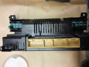

    Снял БУ климой. Визуально глянул все нормально только один разъем что с двумя проводами как-то уж легко ходил. Посмотрев решил поставить обратно разъемы пошевелить мож контакт где слабый. Подсоединил разъемы вкл зажигание, все клацает без изменений, смотрю а разъем с двумя проводами забыл вставить. Вставляю появились слабые изменения в звуках клацанья, начинаю шевелить это разъем и вот оно счастье все пришло в норму. Подумав и решив что раз уж добрался до блока надо разобрать посмотреть. Осмотр ничего критичного не выявил только легкий налет пыли, возле вентилятора чуть больше. Собрал поставил на место предварительно провернул чуток клеммы на "злосчастном" разъеме. Все работает нормально. Вот только на панели приборов пропала индикация температуры за бортом у меня простенькая панель ток температура за бортом и положения АКП.

    По индикации температуры на панели неизвестоно когда она пропала точно. Три дня назад точно была. Ошибок в климе и панели приборов нет. В климе температура читается в 7й группе четвертое окошко, снимал разьем с датчика забортной температуры показания пропадают. Подключаю обратно показания появляются, выходит до климы все доходит а до панели нет. Еще в панели нащел группу ambient показывает -99 С.

    А6 2.4L
    Пропаяй разъем, и будет тебе счастье.
