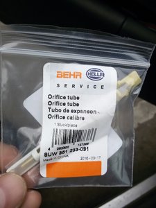

    [​IMG] Короче, ни в одном сервисе не взялись морочиться с этим клапаном. По случаю снятия-проверки дросселя попал на очередную перезаправку. Заправщики орут - нормальное давление, исправный компрессор. Причем они ставят на lo и вручную уменьшают обдув в салоне. Говорят именно так надо смотреть. Давления при улице 25град, были со слов 12.5 и 2.
    Когда было жарче смотрели было и 16 и 20 на высоком. Объездил 4 конторы по ремонту.
    Бывает заведешь после стоянки визуально муфта крутится - температура не падает, трубки уличной температуры. Проехал метров 500 быстро начала падать температура.
    Сейчас поставил другой вентилятор, тк давно планировал. Этот точно 300вт. Езжу смотрю температуры по сторонам. Слева всегда выше на 2-4 градуса. Справа около 10-11 слева 13-14, иногда 12 или 15. На улице жаркое солнце, в тени 26. Выходит опять недозаправили.
    Полез смотреть нормы заправки.
    Дело в том, что радиатор я поставил ниссенс. Он тоньше прежнего. Померял снаружи размер трубок 18х1.8мм. Наверное они его делали под стандарт 18х1.7. Заправочный объем при этом должен быть меньше. Желтый дроссель - наоборот +50гр. На капоте написано 650 +50, и 650 заправляли. А по поведению климы - газа не хватает. Вобщем набор противоречий. Купил дроссель желтый и осушитель, попробую все разобрать и поставить сам. Заодно клапан попробую вытащить. С заправочным объемом только не понятки. Судя по температурам - перезаправили, например из-за более тонкого радиатора. Может такая картина с температурой быть при перезаправке?
    Авто дорестайл 01гв на капоте 650 +50, радиатор 18х1.7. Дроссель ставлю новый на фото. Объем остается 650?

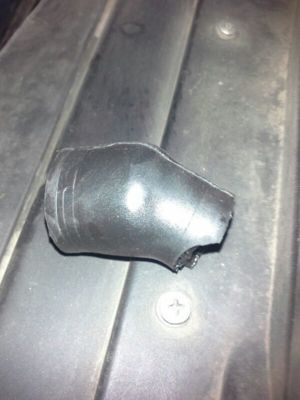

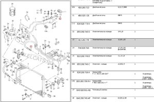

    Разгерметизировалась система кондея через соединение нижней трубки радиатора с компрессором. Лопнуло резиновое кольцо №13 (см.рис.) VAG№8E0 260 749. Заехал в сервис по ремонту кондёров, в котором заменили кольцо, но не на оригинал, а на кольцо из универсального набора. Это кольцо было чёрного цвета.
    На работе поделился бедой, на что один владелец тойоты рассказал про свои приключения так же связанные с кольцом из системы кондиционирования: он каждую весну заправлял кондей, т.к фреона весной уже не было. Мучился долго, при этом в разных сервисах утечек не находили. И только в прошлом году попался ему мастер, который нашёл причину утечки, в каком-то соединении стояло кольцо из чёрной резины. В итоге черное кольцо заменили на зелёное и вот для него наступило счастье, в этом году у него с кондеем не возникло никаких проблем.
    Вопрос: на ауди какого цвета могут быть нормальные уплотнительные кольца в системе кондиционирования?

    конкретно это в оригинале фиолетовое
    вот сейчас, что париться?
    уйдет газ, заменишь на оригинал
