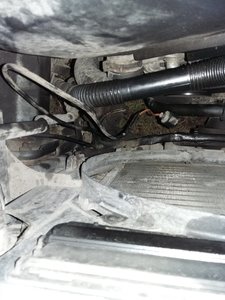

  4. geza
    geza Новичок
    3 янв 2008
    21
    Ленинградская обл.
    audi А6, audi 80
    #1164 geza, 11 июн 2016
    Подскажите пжста че за провод? В одной
    косе с вентилятором, датчико
    мG65, датчиком t

  9. geza
    geza Новичок
    3 янв 2008
    21
    Ленинградская обл.
    audi А6, audi 80
    Вентилятор я снял ремонтировать, и это точно не от него. Разьем вентилятора у бочка с гуром, а этот у радиатора болтается
  10. stalker264
    stalker264 Участник форума
    30 июл 2014
    342
    Новосибирская обл.
    А6/С5 2.8 01г. (ATQ - хз откуда высран)
    ну мне стало интересно, сегодня буду на машине гляну у себя, а то все выходные даже не подходил к ней :)

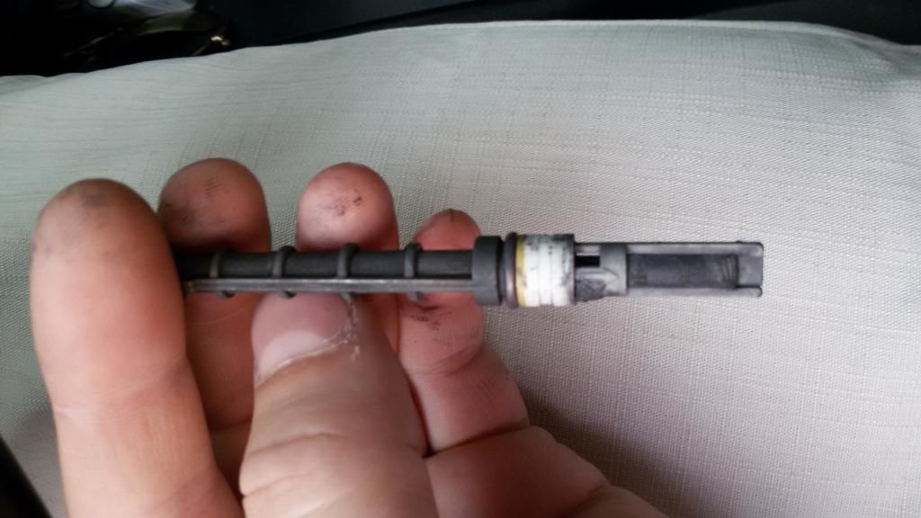

  14. ser_gr72
    ser_gr72 Старожил
    23 окт 2006
    28.390
    компрессор включится, если будет 100 грамм из положенных 550.
    Любая проверка кондея начинается с проверки газа и его заправки в случае отсутствия.
    А потом уже задают остальные вопросы.
