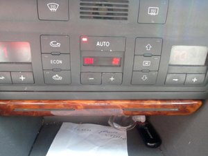

    Привет ser_gr72. Подскажи пожалуйста. А/м рейстал. При включенном кондеи показатели в 37 канале самодиагностики климы 1 70 (соответственно в правом и левом окне. Все вентиляторы (3 штуки ) работают. При выключении кондея показания падают до 0 60.

    17 бар и 6.
    что беспокоит?
