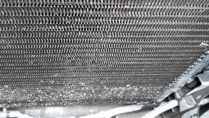

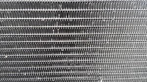

    Почистил радиаторы немного. Шубы между радиаторами не было, поэтому мыл не снимая. Сейчас на улице ветрено и температура 25 градусов, в режиме LOW давление 14-15 выше не поднялось, температура на выходе 6-7 градусов, вентилятор охлаждения работает на первой скорости, вторая не включалась.
  20. Fantomik
    Fantomik Завсегдатай
    4 ноя 2006
    970
    A6/C5 2.4Q Акпп 03
    Отличное решение, у меня низ тоже мелкими камнями побило. Сетку обычную в строй магазине подбирал или какую то специальную заказывал?
