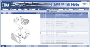

    Группа 3, подгруппа 15, рис. 315-10;
    Группа 3, подгруппа 17, рис. 317-10, 317-40.
    Сам такого не видел, если чесна:shock:

    и где искать эти группы,подгруппы и рисунки?
  20. ser_gr72
    ser_gr72 Старожил
    23 окт 2006
    28.390
    в etka
