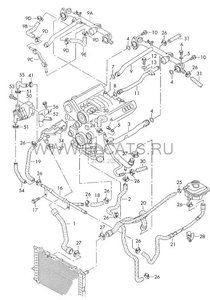

    подскажите, не могу понять какие патрубки на радиатор печки идут?
  17. Вова.Fv
    Вова.Fv Живу я здесь
    10 апр 2011
    2.025
    A6/C5Q 2.5TDI 99г
    Я так думаю патрубки под номером 31.
  18. max 518
    max 518 Живу я здесь
    14 апр 2009
    1.812
    Audi A6/С6 3.0 TDI
    на картинке их не видно, они возле аккумулятора в защитном чехле. Я сколько раз сливал/заливал антифриз ничего не завоздушивалось, только при заливке пробку нужно открутить которая на металлическом патрубке возле насоса ГУРа
