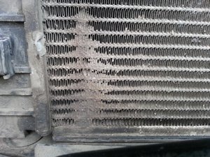

    похоже на 1 и 3-й пункт, про много газа полезная информация. Всё остальное заменено, работает и радиаторы старательно промыты. Единственное, в самом низу радиатора кондиционера замялись соты(где-то 1/8 всей площади), и сколько я их не правил - не помогает. Замялись они от пескоструя с дороги, видимо. В этом месте он горячий всегда. Резинки сверху нет.

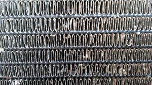

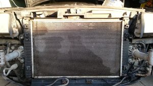

    касаемо промывки радиаторов вставлю свои 5 копеек:

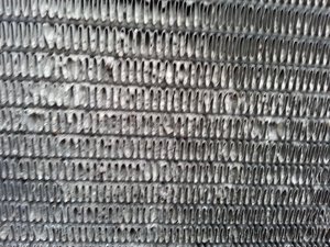

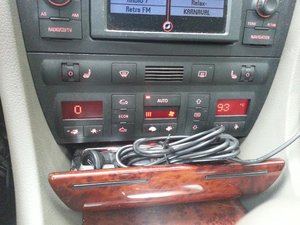

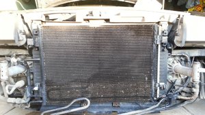

    где то полторы недели назад попав в пробку на выезде из столицы заметил что компрессор кондея стал периодически вырубаться,перевел климу в диагностический режим и увидел отключение кондея по превышению давления в системе(к слову сказать видел что между радиаторами собралась "шуба" и все думал вот вот скоро почищу),температура мотора по той же диагностике показала 117 градусов,кароч дальнейшее движение в пробке продолжил без кондея,
    ну и не далее как в прошедшую пятницу промыл радиаторы(с разведением),так они выглядели "до"
    20150610_145725.jpg 20150610_145721.jpg 20150610_145811.jpg 20150610_145805.jpg

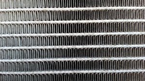

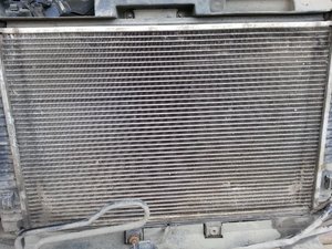

    так стали выглядеть "после,хоть в нижней части радиатора кондиционера и остались некоторые мелкие камушки,радиатор стал просвечивать очень даже не плохо :nod:
    IMG-20150610-WA0071.jpg IMG-20150610-WA0074.jpg IMG-20150610-WA0063.jpg IMG-20150610-WA0066.jpg

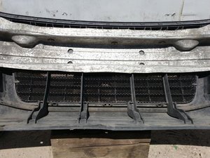

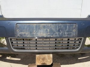

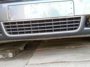

    после промывки радиаторов решил с внутренней стороны центральной решетки бампера поставить металлическую сетку,в глаза не бросается и внешнего вида не портит

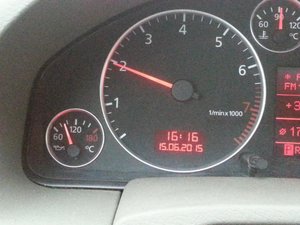

    после промывки температура мотора(через климу) при t за бортом +30 составляла 93-97С' и этих пределов не превышала
    температура масла на приборке при t за бортом +24 +30 имела диапазон от 85 до 95-97,до сотни так ни разу и не дошла ни в пробке,ни при движении
    давление в системе кондиционирования при уличной температуре +24 устаканилась на уровне 15.0-15.5
    кароче промывкой радиаторов я остался полностью удовлетворен :thumbup::nod:

    вобщем сейчас, когда на улице не жарко и компрессор работает в щадящем режиме, открыл капот и тыкая пальчиком в радиатор составил тепловую карту поверхности радиатора)) так вот там где нет этих не красивых грязноватых замятий внизу радиатора, там он именно холодный, в местах замятий он горячий, что палец трудно долго держать. это вызвало вопрос о том, как двигается жидкость в нём, что остаются эти застойные тепловые пятна...самое интересное, обе трубки входят в один бачок. судя по картинкам....

    ну так там где рёбра охлаждения замяты охлаждения и нет,поэтому и горячо,помимо циркуляции есть же ещё и обдув вентиляторами,там где замятости радиатор не дуется,етож тоже самое что песком забито,оттока тепла то нет,тут либо аккуратно выпрямлять,либо менять.
    конечно глядя на фото,твой радиатор получал жёсткую "бомбёжку" :eek:
