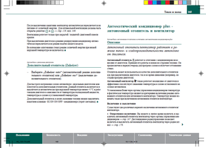

    В электронной инструкции написано что кнопка АС включает и выключает экономичный режим, те.получается аналогична кнопке экон на дорейстале.Для лета.экономичный режим это и есть выключенный кондейи включается он кнопкой АС.Зимой кондей и так не включится и экономичный режим будет определяться выключенным дополнительным отопителем Но например при температуре где то +3С кондей уже включится и отопитель тоже , естественно кнопкой АС отключаем кондей вот и экономия.А что тогда экономичный режим по Вашему?

    Это Ваши предположения.
    Кнопка АС выключает экономичный режим кондиционера, но не равна кнопке ЭКОН в дорестайле.
    Просто появилась дополнительная возможность отключать компрессор не отключая ТЭНы, которые, в свою очередь, отключаются через меню.
    В дорестайле Экон отключает все. В рестайле управление разделено и появились доп. возможности, но при этом есть кнопка АВТО, которая все включает в зависимости от ситуации.
    Таким образом, т.к. кнопки Экон у Вас нет
    , то выражение
    некорректно в данном случае.
    Они включаются не в режиме экон, а при откл. компрессоре, если их не отключить принудительно или откл. режим АВТО.

    По Вашему получается что если в меню дополнительный отопитель будет выключен, то при нажати на АВТО он включится, а выключать опять в меню надо лезть?Завтра посмотрю включится так или нет?Вы сами себе противоречите- раз появилась возможность выключать компрессор не отключая тэнов , режим то становится экономней?Значит АС и есть Экон.

    Проверил:Температура за бортом -1С.Машина после ночной стоянки.Завел,Поставил климат в ручной режим с выключенным кондиционером. Зашел в меню выключил Дополнительный отопитель.Расход топлива показывает 1.1 л/ч.После этого нажал на кнопку АВТО на панели климата.Загорелся индикатор АВТО и АС.В меню реакции никакой, отопитель стоит на ВЫКЛ.Мгновенный расход топлива 1.1 л/ч без изменений.Перевожу в МЕНЮ дополнительный отопитель в режим АВТО, ТЭНЫ включились, сразу же увеличение расхода до 1.4л/ч.Таким образом кнопка АВТО и АС отвечающая за экономичный режим не влияют на работу ТЭНОВ.Они включаются через меню и работают в зависимости от тепературы за бортом ниже +5С и температуры охлаждающей жидкости.С работой кондиционера разобрался все в норме, обороты повышаются только при подключении компрессора, а это происходит в диапазоне +2-+5С.,при более низкой компрессор отключен соответственно нагрузки на генератор нет.
