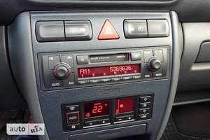

    как правило вкл/выкл пальчиком,указательным :D
    на фотке блок климата. климат включен когда скорость обдува (правый экран) не нулевая. можно регулировать работу заслонок,выставлять температуру и т.п. даже если кондиционер не работает...если там убрать до нуля, то блок полностью выключеный.
    кондиционер если работает, то горит снежинка на левом экране. если ее нет, кондиционер выключен. включить/выкл кондиционер можно либо пальчиком на левую нижнюю кнопочку или нажать "auto" или нажать "принудительный обогрев лобового"... в общем любой из трех левых кнопок.

    ну вот. режим "авто" еще хуже. климат регулирует весь салон в этом случае и не знает что на лобовом кака и нужно им заняться...
    если я включу "авто" и ничего не буду делать,то я просто никуда не поеду, потому что видимости через лобовое не будет.
    это всё при условии что кондиционер не работает.
