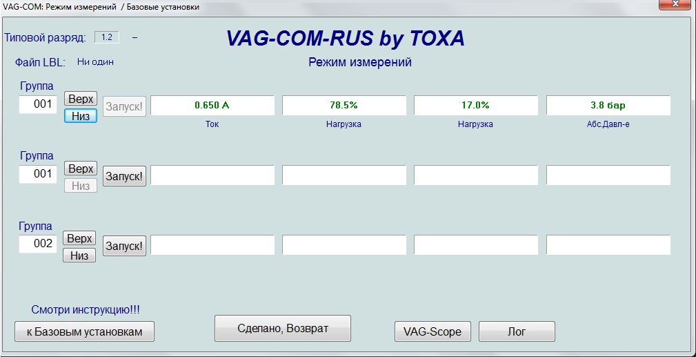

  18. ser_gr72
    ser_gr72 Старожил
    23 окт 2006
    28.390
    может заправим по норме, а потом будем мозг выносить себе и людям?
    ведь написано же в окне 4 - 3,8.
    а даже при выкл. компрессоре при 15 за бортом должно быть 4,7.
    компрессор на 100 граммах холода не создаст.
    а при 17% нагрузки вентиляторы не нужны.
