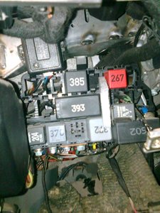

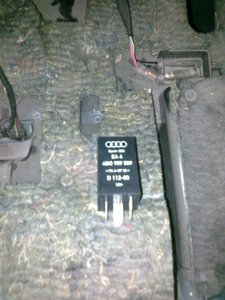

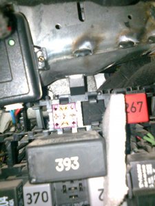

    Сег. решил утвердится в собственном мнении.Накупил пряничков,снял полку под рулем,включил климат и сел ждать.Чуда не случилось,щелкнуло реле и вентилятор затих.Начал по очереди шевелить-дотыкивать и нашел вот это,под №385.Стоит в этом красном гнезде.Подскажите господа что за реле?Откуда приходит плюс на нее?Как бороться?
    http://www.audi-club.ru/forum/showthread.php?t=250980

    реле солнечной батареи для машин, где она стоит.

    Симптомы один в один!В момент отрубания вентилятора щелкает реле под рулем, после чего он(вентилятор) замолкает.И в момент включения тоже щелкает реле.
    Пока времени разобраться не было.
    Но, если вентилятор выключается, и смотреть второй канал климы, то видно, что вентилятор начинает крутить солнечная батарея.Потому как если стою на солнце, то он показывает от 20 до 35.Если в тени, то 00.
    Если заглушить\выключить зажигание, постоять минут пять, то вентишлёпер оживет.Но опять же может надолго оживиться, а может на 2 минуты.Но при всех этих процессах слышен явный щелчок релюхи.

    все так же.хочу попробовать поставить перемычку вместо реле 385. и будем посмотреть.
