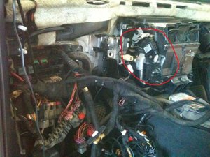

  16. Владимир-74
    Владимир-74 Bad e-mail
    11 мар 2011
    528
    Audi A6\C5 2.8 98
    Парни чтобы не создавать новых тем, прошу помощи по вопросу кондея.Слабо дует кондишка, двигатель вентилятора работает шумно, а вот поток воздуха слабоват и климат не справляется.Фильтр салонный поменян и хладоген заправлен, вентилятор молотит, а воздух холодный еле дует. Диагностику пока не делал в ближайшее время поеду а что можно глянуть перед диагностикой?
  17. kaban_poc
    kaban_poc Новичок
    14 июн 2012
    81
    А6/С5 2.5TDI 2000г
    Мне вот не давно делали конедей! Тоже с водительской стороны шол тёплый воздух! Вот как оно выглядит!
      119 КБ
      161
  18. Владимир-74
    11 мар 2011
    528
    Audi A6\C5 2.8 98
    И сколько по деньгам такой погром стоил ? Я так понял долезли до самого испарителя, я бы уже его заменил если туда долез :)
