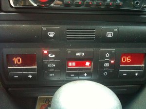

    Подскажите? Двух зонный климат! со стороны пассажира дует холодный воздух, а со сторороны водителя тёплый. Хотя температура стоит одинаковая( Как это устранить?

    смотреть ошибки. одна из заслонок заклинила. нужно смотреть какая. либо привод на заслонку умер. нажми одновременно кнопки рециркуляции и вверх. в окошках с температурой появятся четырехзначные числа. одно или несколько (будут периодически меняться) их запиши и сюда выложи. попробуем подсказать.

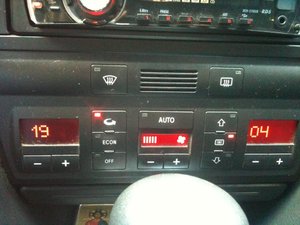

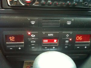

    В левом окошке 10, 12, 19
    В правом 4, 6

    #234 ser_gr72, 14 июн 2012
    Re: Климат-контроль
    одновременно?
    можешь нормально написать в виде
    10 04?
    но в любом случае без vag-coma уже не обойтись.
    если слева 10, то проблема с приводом темп. заслонки пассажира
    12 - с приводом приточного/рециркуляции
    19- с датчиком давления
    а если она выглядит 19 04, то компрессор должен включаться только в режиме рециркуляции и так будет, пока ошибку не сбросишь.

    Вот подробно)
      87,9 КБ
      909
