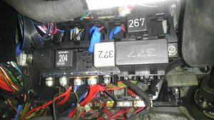

    Какое именно реле вытаскиваешь? Фотку бы хоть или пальцем ткни.

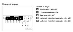

    Первая схема, второе реле.
    Вот еще фотка:

    Хм...никакой прямой связи этого реле с блоком управления нет. Это реле второй ступени вентилятора.

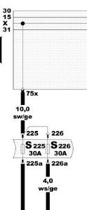

    Ну второе реле с лева это для X75 шины,то есть при включеном зажигании это реле сраватывает и от него 10 квадратов сечения проводом плюс (+) от батареи идёт в блок предохронителей,тем самым и на твой 25-ый.А так как выход из него закарочен,он горит.Выход с 25-ого это блок климы,внутрений вентилятор,реле насоса климы,датчик давления на радиаторе климы под фарой (не на всех схемах),также солар-люк если токов имеется.

    В Елсе я вот что нашол:
      12,5 КБ
      799
