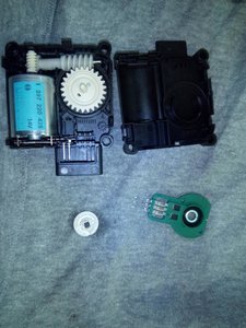

    #13 ЗАМКАДЫШ S-line, 29 сен 2014
    я победил ошибку по V102
    снял мотор
    разобрал
    разобрал потенциометр (не разборный)
    помыл спиртом
    собрал
    адаптировал

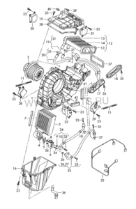

    вот только нашел мотор без обозначений!
    под номером 31 (сорри это задний кондей)

  16. ЗАМКАДЫШ S-line
    13 фев 2006
    3.799
    А6 3.0TDI Q пушка
    http://www.elcats.ru/audi/Parts.aspx?Mdl=5C700000&SubId=3B700438
    но я тут не нашел V71

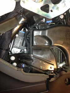

  19. evgen77
    evgen77 Участник форума
    19 апр 2009
    350
    Q7 4.2 BAR.07г
    #19 evgen77, 29 сен 2014
    подскажите а какой из этих приводов именно v71? вот разобрал но чето их 5шт видно с левой стороны...все бош и похоже не добраться до них(ну кроме первого по центру фото)...неужели всю торпеду снимать?
  20. ЗАМКАДЫШ S-line
    13 фев 2006
    3.799
    А6 3.0TDI Q пушка
    сними фишку и посмотри ошибки
    таким способом я у себя нашел V102 :)
    надо смотреть заслонку ту что воздух с улицы перекрывает!
