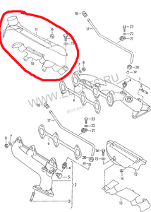

    Проблема в том, что никак не могу найти этот щиток подогрева. Если только колхозить.

    А покажите а фотке или схеме этот щиток, пожалуйста!

    Вот он на схеме. Прикручивается к головке.
    Где-то видел фотоотчет где его видно, но сейчас не могу найти.
