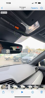

    Доброго всем дня. Купили q3 в новом кузове f3 и увидел проблему с конденсатом после дождя. Видео прикреплю. Крыша панорамная в районе плафона который по середине возле лобового стекла капает конденсат не много но есть примерно 100-150грамм. Проявляется это после сильного дождя уже не однократно. Но происходит это во время движения, видимо где то вода или конденсат скапливается а потом при движении затекает вниз к лобовому стеклу и начинает капать с плафона, особенно при поворотах, а так все сухо если машина стоит на месте(видимо он высыхает) не понимаю в чем причина, ездили к официалам, они 3 часа проливали крышу керхером во все возможные места и все сухо нигде ничего не текло и потом после движения также нигде ничего не капало. Обшивку они не стали снимать, хотя я бы посмотрел что там под ней может быть но ее снять видимо сложно очень. Есть вероятность того что когда идет дождь при перепаде температуры под обшивкой скапливается конденсат в каком то месте а потом затекает, ну это не нормально же? Нужно как то устранить, а я даже не знаю куда обратиться. Может быть кто сталкивался с таким, подскажите? Спасибо!

    Версию с конденсатом можно забыть, как совершенно не состоятельную.
    Стекло не менялось?
    Что мешает снять плафон и посмотреть откуда появляется вода?
    Не будет ясности, снять облицовки стоек "А" слева и справа, посмотреть была ли там вода.
    Опустить/закрепить потолок спереди - обычная рутина на пару-тройку нормо/часов. Не нагоняйте жути.

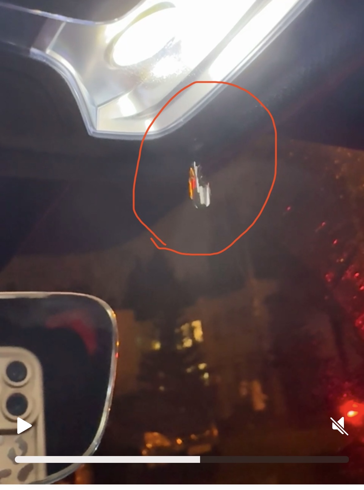

    Добрый день. Решили проблему? У меня q3 2021г точно также после дождя капает вода через плафон при движении. Плафон снимал , поливал водой ( все сухо), как начал движение потекло со всех сторон и плафон сам ничинает вкл/выкл

    Я уже и потолок снял, 25 минут со шланга поливал, ни единой капли не упало ((

    Капли воды начали капать через плафон (салон весь собран). Далее снимаю плафон, открываю люк и начинаю поливать с бутылки в дренажные отверстия ( при этом видимо налил воды за шторку , которая поднимается при открытии люка, как выяснилось туда не должна попадать вода). Вот она и потекла со всех сторон при движении. Затем снял потолок , поливал со шланга , но первоначальную причину откуда капали капли через плафон не установил. Сейчас без потолка катаюсь

    Задний дренаж как себя чувствует?

    С ним все ок, был не забит

    Обычно, протекание в районе рычажков шторки. Бери типа бутил смотри и заклеивай щели. Ты не первый и не последний, хватит ныть.
