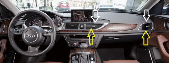

    Салют всем!
    У кого мб было? С пассажирской стороны (указал на фото снизу) при включении кондёра дует просто обычный воздух!
    Спустя мин 8-10 начинает дуть чуть прохладный и спустя мин 15-20 полностью ровняется температура со всеми воздуховодами!
    При этом со всех кроме пассажирской стороны дует отлично холодный воздух!
    Заслонки адаптировал - эффекта не дало, но они работают!
    Ощущение что часть радиатора кондиционера со стороны пассажира не охлаждается хладогеном сразу и только через какое то время он набирает охлаждение!
    в чём причина куда копать?
    P.S.

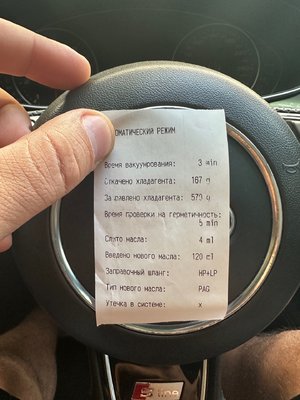

    Проблему решил в этот же день, решил сгонять и перезаправить систему
    Всем удачи) мб кому поможет тоже!

    Интересная тема. Да, было такое. Если при повышении оборотов начинает гнать прохладный воздух - скорее всего недостаток (вследствие утечки) хладагента. Лечится проверкой магистралей охлаждения и дозаправкой хладагента. Если же это явление стабильно проявляется на всех режимах, то, опять же скорее всего, перепускной клапан. Расположен на радиаторе, под капотом, слева по движению. Номер щас не воспроизведу. Меняется самостоятельно, с последующей адаптацией Васей или VCDS. Если надо развить тему - дойду до домашнего компа - подниму архивы - что и как делал детально.
    Удачи в преодолении проблемы!
    PS.. Поддерживаем чистоту радиатора!!!!

    Проблема решена)))

    Один вопрос - зачем залили столько масла, если откачали только 4 мл?
    ps
    Кондиционер - это не каша, масла должно быть по норме.
    Масло из системы с газом выходит, но для понятия в каком количестве надо найти место утечки.
    А если дыры нет, то и масло всё в системе.
